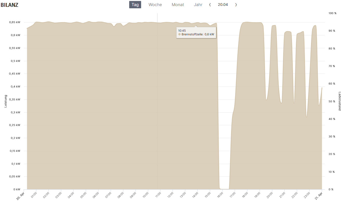

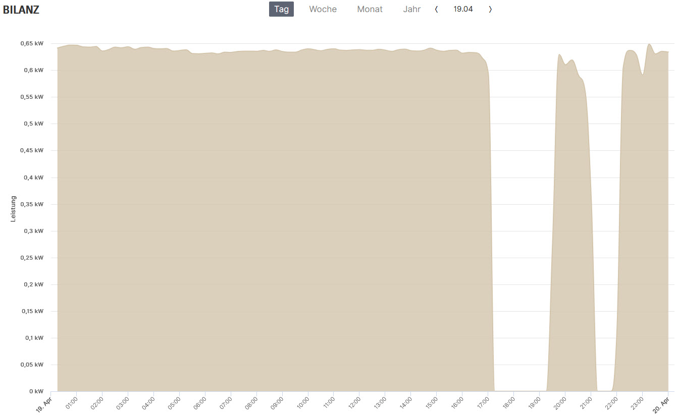

Am 20.04 zeigte meine Brennstoffzelle (BZ) ein sehr auffälliges Verhalten. Nach der Regeneration von ca. nur einer Stunde begann die BZ in doch recht gleichmäßigen Abständen eine Produktionsminimierung um ca. 55% ca. alle 60 min. für 30 min (siehe Bild 19_04_25). Gesamtproduktion 15,8 kWh (lt. App).
Dieses Verhalten setzte sich am 21.04.25 fort und wurde noch extremer. Nach rund 12 Std erfolgte eine einstündige Phase mit 0 W Produktion (lt. APP und Anzeige an der PA2 – Produktion). In den folgenden Stunden kam es wieder zu ca. 50% Leistungsabfall. Nach 2 Stunden erfolgte ein zweiter Leistungsabfall auf 0 für ca. 2 Std. Im Gerät /APP wurde jedoch Produktion angezeigt. Nach insgesamt 19 Std am 21.04.25 stiegt die Produktion wieder langsam an auf 700w (siehe Bild 20.04.25). Die Gesamtproduktion lag dadurch nur bei 13,1 kWh.
