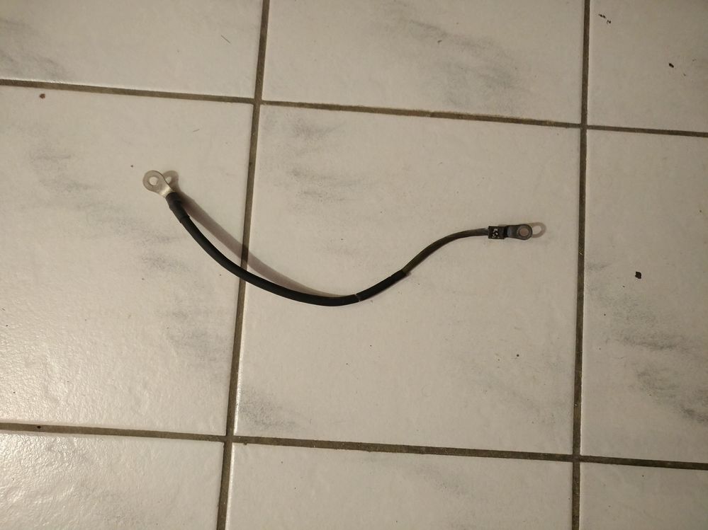

Stand der Dinge bei mir ist, dass meine Anlage seit Freitag wieder in Betrieb ist.
Der Ausfall hat somit 251 Tage angedauert.
Aber die Beschaffung solch komplizierter Kabelbäume kann bei der Fa. Viessmann schon mal was länger dauern.
Hier ein Bild von dem größeren der beiden Kabelbäume die bei mir ausgetauscht wurden.
Das ist der "Kabelbaum"der leider über viele Monate nicht aufzutreiben war.Das ist der "Kabelbaum"der leider über viele Monate nicht aufzutreiben war.

Ich glaub ich spinn, das ist doch kein Kabelbaum. 😂Das ist eine Brücke zur Erdung o.ä. Jeder versierte Elektriker hätte das in zwei Minuten selbst hergestellt. Ein Stück Leitung nehmen und das hier aufpressen😎
Ringkabelschuhe günstig online kaufen bei Conrad
Das ist ein Kabelbaum (Beispiel)
Viessmann Kabelbaum X8/X9 7822945 | Loebbeshop Heizung und Ersatzteile online einkaufen

Ich gehe davon aus, dass das Bild den inzwischen ersetzten alten "Kabelbaum" zeigt.
Sieht äußerst danach aus, dass rechte Hälfte thermisch belastet wurde: Öse angelaufen, Schrumpfschlauch auf der Krimpstelle zerbröselt, ebenso das Schutzschläuchle bis ca. Mitte, da hängt auch noch ein Teilstück. Hitze kam eindeutig von außen, nicht wg. Überlastung, da sonst alles gleichmäßig mürbe wäre.
Elektr. Unterbrechung nicht erkennbar.
Fazit:
  1. das Teil kann garantiert nicht die Ursache des monatelangen Komplettausfalls sein, da Leiter elektr. nicht unterbrochen war
  2. Kabel wurde "sicherheitshalber" gewechselt
  3. Was war die wirkliche Ursache für Außerbetrieb?
  4. Wenn originales E-Teil wieder eingebaut wurde, dann kann man darauf warten, dass sich das selbe wiederholt, falls die Wärmequelle Normalzustand wäre.
  5. Hier gehört dann sowas wie H05SJ-K rein. 1 Meter ~ 2,50 € (im Einzelhandel 😉)
Moin,
der Ordnung halber muss ich ergänzen, dass auch der Inverter getauscht wurde.
Aber das Ersatzteil lag ja schon seit Monaten vor der Heizung am Boden.
Gruß Norbert.

@NoGr: ... "dass auch der Inverter getauscht wurde"
Genau so hab ichs mir gedacht.
Erst Behauptungen (mit Foto!) hier reinstellen, dass der Eindruck entstehen muss, Viessmann sei nicht in der Lage, innert 251 Tagen 30cm 1,5² Massekabel zu ersetzen und dein Maschinchen sei allein deshalb ein 3/4 Jahr ausgefallen, nur um VM schlecht zu machen, das ist äußerst bescheiden.
Auch wenn man sich geärgert hat, man sollte immer noch soviel Anstand besitzen, trotzdem bei der Wahrheit zu bleiben.
Damit erweist du auch anderen Foristen, die hier Rat und Hilfe suchen, einen Bärendienst, denn  @Patrick_Zarges und @Flo_Schneider lesen auch mit.
