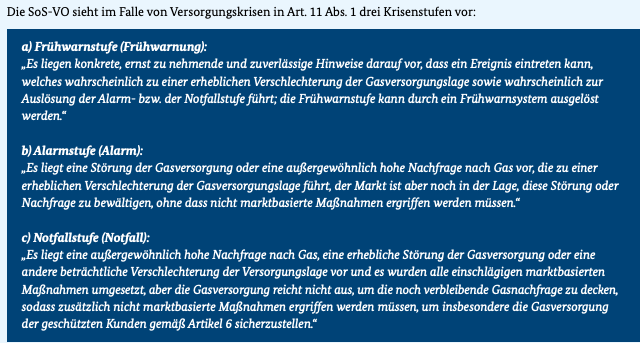

Die Notfallstufe regelt unmissverständlich, dass Privathaushalte, aber auch Krankenhäuser, Feuerwehren und Polizei sowie Gaskraftwerke, die zugleich der Wärmeversorgung von Haushalten dienen, bis zuletzt mit Gas versorgt werden.
Aufgrund der zur Zeit von Russland stark gedrosselten Gaslieferungen nach Europa und Deutschland, hat Bundeswirtschaftsminister Robert Habeck am 23.06.2022 die zweite von drei Eskalationsstufen des Notfallplans Gas ausgerufen. Der Notfallplan Gas beinhaltet drei Stufen: die Frühwarnstufe, die Alarmstufe und die Notfallstufe.
Quelle: https://www.bmwk.de/Redaktion/DE/Downloads/M-O/notfallplan-gas-bundesrepublik-deutschland.pdf?__blob=publicationFile&v=9Quelle: https://www.bmwk.de/Redaktion/DE/Downloads/M-O/notfallplan-gas-bundesrepublik-deutschland.pdf?__blob=publicationFile&v=9
Direkte Markteingriffe bis hin zur Rationierung der Gaslieferungen sieht die ausgerufene Alarmstufe nicht vor. Dies wäre erst mit Inkrafttreten der Notfallstufe möglich.
