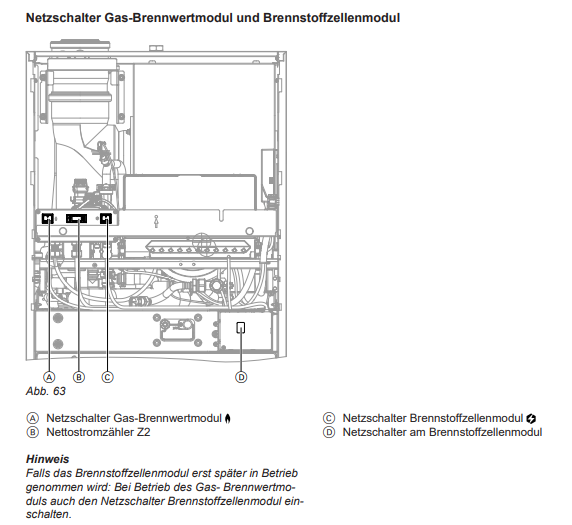

Hallo Martl089,
in den meisten Fällen gibt es dann ein Problem mit dem internen Kommunikationsmodul und es hat keine Verbindung zur Regelung. Deaktiviere die Stromproduktion und schalte die Anlage, nachdem die Brennstoffzelle heruntergefahren ist, für 10 Minuten über den Netzschalter A ab.
Wenn die Stromproduktion aktiv ist und du sie manuell über "Stromproduktion aus" am Bedienteil abschaltest, dauert es ca. 2,5 Stunden bis die Zelle komplett heruntergefahren ist. Vorher bitte nicht den Netzschalter betätigen, auch wenn es nur der vom Gas-Brennwertmodul ist.

Hab’s mal nach der Anleitung von @Patrick_Zarges versucht - hat funktioniert. Anlage ist wieder „on“.
