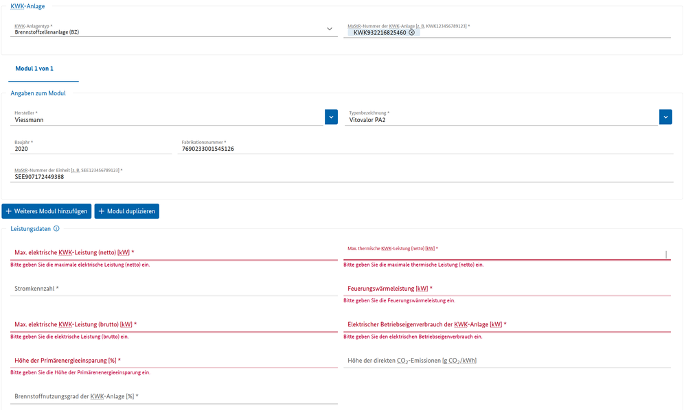

ich bin neu hier und brauche Eure Hilfe. Ich habe eine Brennstoffzelle Vitovalor PA2.
Für den Antrag auf Förderung bei dem  Bundesamt für Wirtschaft und Ausfuhrkontrolle werden umfangreiche technischen Daten (im Bildanhang rot und grau hinterlegt) beötigt. Dazu noch der 'Nachweis über die Hocheffizienz der KWK-Anlage (PEE & CO2 KWK)'.  Hat Jemand die benötigten Informationen?
Herzliche Grüße und Dank!

Hallo Ralph1794,
hier die Daten.
Max. elektrische KWK-Leistung (netto) 0,75 kW
Max. elektrische KWK-Leistung (brutto) 0,75 kW
Max. thermische KWK-Leistung (netto) 1,0 kW
Feuerungswärmeleistung Wert: 2,0 kW
Elektr. Leistungsaufnahme (max.) 880W
Höhe der Primärenergieeinsparung bis zu 36,9 %
Tausend Dank Patrick für die superschnelle Hilfe.
