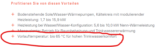

Hallo, danke für die Antwort.
Aber laut Herstellerunterlage steht z.B. bei der Sole-WP VITOCAL 300-G eine Vorlauftemperatur bis 65°C erreicht wird (siehe Bild).
Und warum sollte man eine WP unterdimensionieren? Soll man bei Sole-WP, Luft-WP oder Wasser-WP unterdimensionieren?
ja du hast Recht die neuen 300-G Modelle schaffen 65 Grad Vorlauf, damit bekommt man das WW bis ca. 60 grad.
