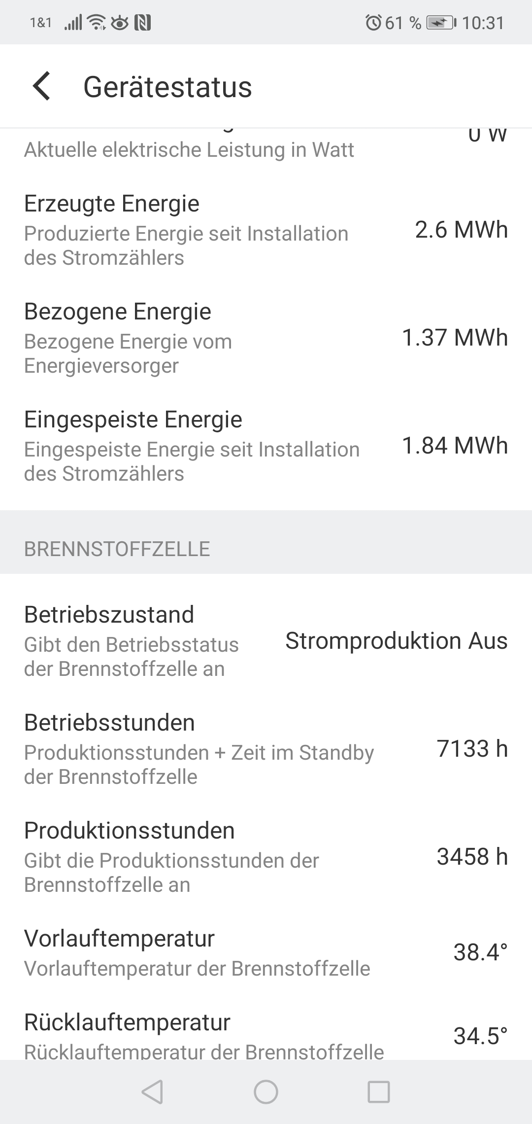

Guten Tag, habe folgendes Problem mit unser Anlage. Heizkörper werden nur auf Stufe 5 Warm, auch nur bis zur Hälfte ca. Anlagendruck beträgt 1.9bar und komplett entlüftet. Vor bar Tagen ging noch alles.

sorry für die verzögerte Reaktion. Die heizkreisseitige Unterversorgung kann verschiedene Gründe haben. Vorab sollte dein Fachbetrieb die sekundäre Wärmeverteilung nach der hydraulischen Weiche überprüfen. Gegebenenfalls müssen die Ventil-Voreinstellungen an den Heizkörper angepasst werden. Aus der Ferne zeigt uns die Vitovalor keine negativen Auffälligkeiten.
