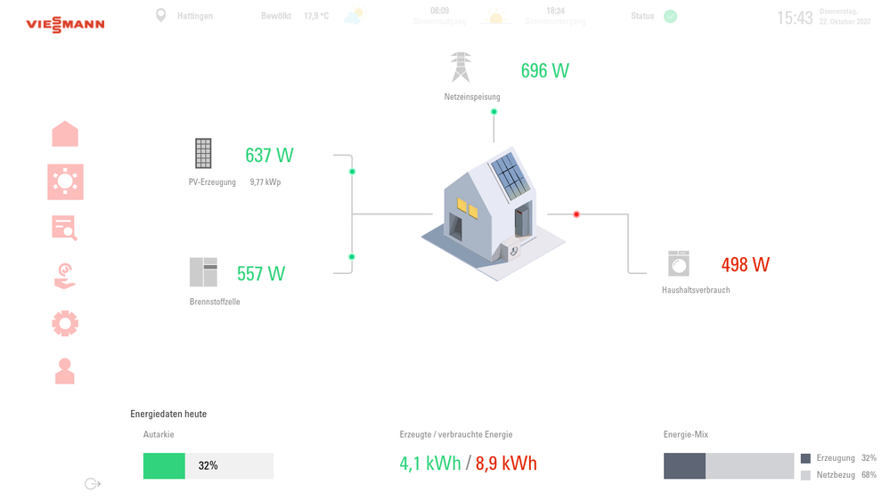

Nach längerer bürokratischer Beschäftigung ist die Vitovalor ja endlich am Netz. Und auch die Einbindung der Gridbox hat gut funktioniert. Allerdings zeigt mir die Gridbox eine Energieproduktion von ca. 550 Watt an, die Vitovalor jedoch >700Watt.
Da das E-Meter ja nach der Vitovalor sitzt, kann dies ja theoretisch nur der Eigenverbrauch der Vitovalor PT2 bzw. Heizkreispumpen, etc. sein. Ist dies so korrekt von mir bewertet, oder muss ich nochmal auf der Fehlersuche in der Verdrahtung machen (Kann mir nämlich ansonsten nicht erklären, wo die knapp 200 Watt verbleiben)?
Im Anhang daher nochmal ein Screenshot Bilder
Parallel dazu hat in diesem Moment die ViCare App ca. 720 W angezeigt.
Hallo Bjalle,
das siehst du richtig. Bei den dargestellten 557 Watt, die für deine Verbraucher zur Verfügung stehen, ist die Leistungsaufnahme der Vitovalor inklusive Erweiterungen schon abgezogen. Alles soweit gut. 😉
