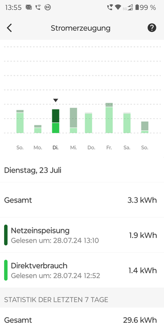

so wie es aber ausieht steht die stromproduktion nicht auf aus.
siehe bild 23.juli

Hallo msbox
ist am gerät die stromproduktion auch auf aus ?
für ww dürfte sie nur ca 3m³ in der woche verbrauchen.
siehe bild
gruss gerd
