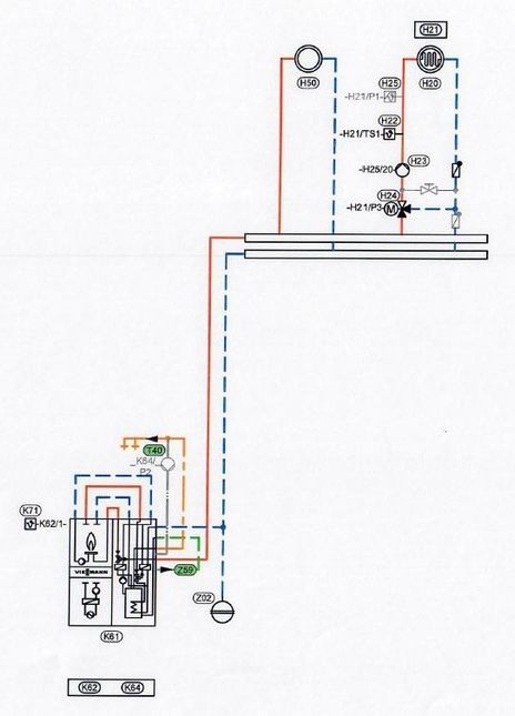

Nach Deinen Bildern hat nur der Heizkreis "Fußbodenheizung" einen Mischer. Ist das richtig?
Das könnte Dein Hydraulikschema sein. Wenn Du eins hast, dann stelle es hier rein.
