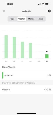

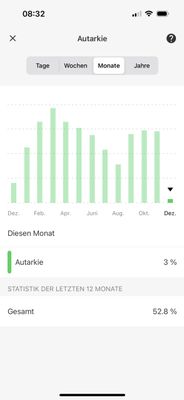

ich möchte gerne wissen, warum die Vitovalor PT2 in aller Regelmäßigkeit im Dezember - wenn überhaupt - nur äußerst schlecht läuft ? Die Anlage wurde im Mai 2019 offiziell in Betrieb genommen !
Zudem frage ich mich, was es denn wohl mit der Autarkie auf sich hat, die nach meinem Empfinden so gut wie gar nicht vorhanden ist ?
Gibt es noch weitere Leidensgenossen ? Ich wäre für jedwede Reaktion dankbar, am liebsten natürlich inkl. hilfreicher Infos.

anbei meine Autarkie
gruss gerd
