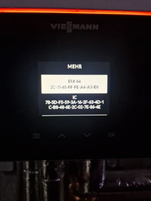

Hallo Booskaboo,

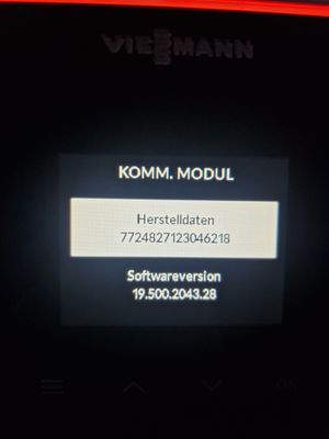

das ist die MAC Adresse, ich benötige die Herstellnummer, die du unter Menü - Informationen - Gerätestatus - Komm. Modul (und hier bezeichnet als "Herstell-Daten") finden solltest.

Hallo Booskaboo,
vielen Dank für die Herstellnummer, ich habe dir die Daten per Mail zugeschickt.
