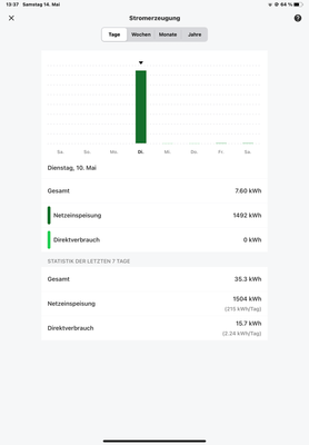

danke für die pdf Datei, aber das balkendiagramm unserer App zeigt aktuell nicht das Ergebnis der darunterstehenden Zahlenwerte an. ( kein Balken) Desweiteren scheinen wir auf Grund der aktuellen Zahlenwerte mehr als die Hälfte weniger an Energie zu produzieren - nur  ca 6 -8 kWh  pro Tag!
Lt. Ergebnisprotokoll waren es vor dem serviceeinsatz ca 16-18 kWh !!! Da stimmt irgendwas nicht!
Auch der Zahlenwert der Einspeisung am servicetag ist mit ca 1500 kWh ist wohl Phantasie

Dienstag, 10. Mai, haben wir aber angeblich eine Netzeinspeisung von 1492 kWh. Das kann nicht sein, auch nicht für die letzten 7 Tage. Der Fehler schleppt sich dann aber durch alle folgenden Tabellen, wodurch die Auswertung wertlos wird. Das Verhältnis von Eigenverbrauch zum eingespeisten Strom immerhin „normalisiert“ sich anscheinend.
Des Weiteren stimmt das Balkendiagramm nicht. Siehe Sceenshot

die Tageswerte mit Einspeisung und Verbrauch erscheinen mir plausible. Die Statistik der letzten sieben Tage passt hier nicht.
Ich denke eher, dass es ein Fehler der App ist. Dies muss ich intern prüfen lassen. In der Zwischenzeit habe ich einen Neustart des Kommunikationsmoduls durchgeführt.

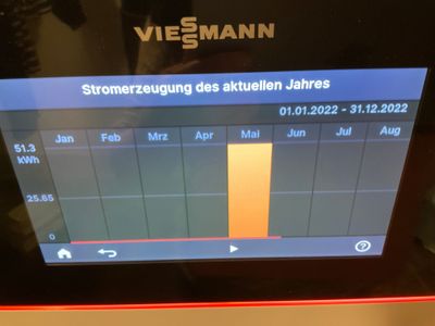

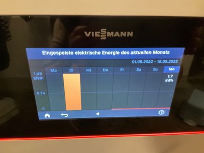

Frage bitte am Regler der Vitovalor die Werte für die erzeugte und eingespeiste elektrische Energie ab und teile mir mit, was dort angezeigt wird.
Sie hierzu Bedienungsanleitung Seite 16
Hallo hier die Daten, hoffe deine Frage richtig interpretiert zu haben.

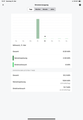

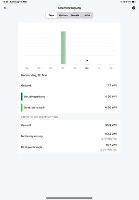

Aber die Daten scheinen trotzdem unzuverlässig zu sein wie kann man Null Stromverbrauch und trotzdem Einspeisung haben? Wir verbrauchen durchgehend Strom!
